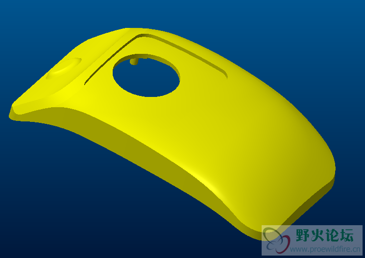

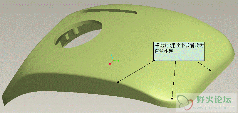

        大家下午好!怎样去掉曲面相连接出的R角或者将其改小?见附件,谢谢!

曲面移除或者是延伸曲面,合并曲面之后,然后实体化

删除圆角特征

试试“曲面移除”吧

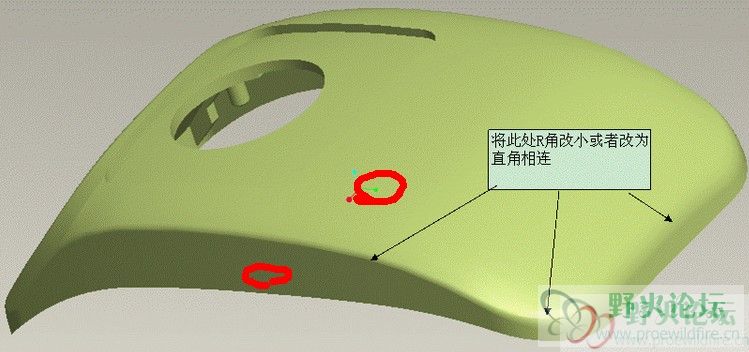

1.“曲面移除或者是延伸曲面,合并曲面之后,然后实体化”理论上时可行的,就是太复杂了,
2.曲面移除不可行,

把标示的面复制一份,然后用延伸曲面,两面相交后合并曲面,最后实体化
实体化要所有直角做好后才能弄,不然曲面无封闭是实体化不了的

已经帮楼主去除R角,附上STP.

选中曲面去除
