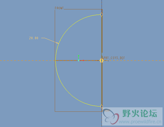

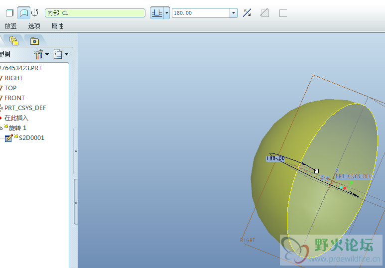

旋转,选择“曲面”,画个封闭的半圆,打勾,转180度,OK。
