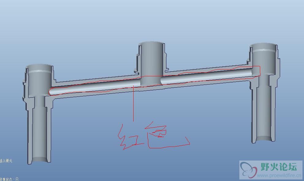

上图 最实际
这是一幅塑料模具,红色部分怎么在塑料模具里一次打出来,一直想不通

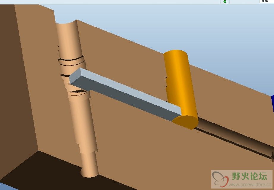

这个很有难度!
据说在里面上个镶件  如白色部位 一直想不通里面怎么抽空的

发表于 2013-12-14 11:49 | 显示全部楼层
前后对称做芯 不行吗?左右两边阶梯孔是要求上下出吗?
问我这边模具师傅了,了解怎么做了

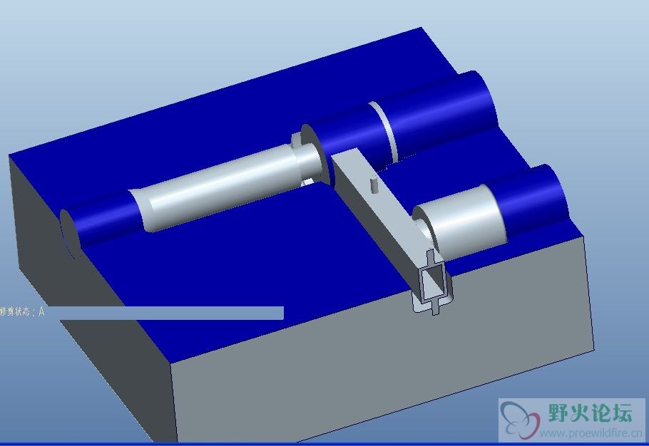

 楼主| 发表于 2013-12-14 13:26 | 显示全部楼层
已经设计好了,其实很简单的

 楼主| 发表于 2013-12-16 16:40 | 显示全部楼层
中间那个芯子分开 先模具打出来,然后在那整体模上当芯子,塑料合模包裹那芯子 就那么简单
