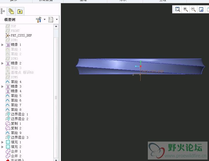

发表于 2013-12-13 19:23 | 显示全部楼层 |阅读模式
这个也是为http://www.proewildfire.cn/forum ... read&tid=117391里做的一个PRT,
但我对曲面很陌生,于是
两头都合并了,就是不能和中间的合并,该如何搞?
huan-3.prt.rar (129.41 KB, 下载次数: 29)

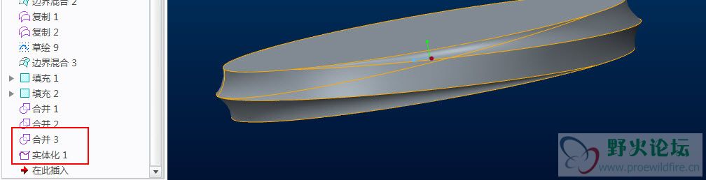

发表于 2013-12-13 20:03 | 显示全部楼层
你都没有把全部曲面合并,肯定不能实体化撒

发表于 2013-12-13 20:07 | 显示全部楼层
没仔细看你的问题,你是说不能和中间的合并。
三个都选中,然后合并。
按顺序依次选择。

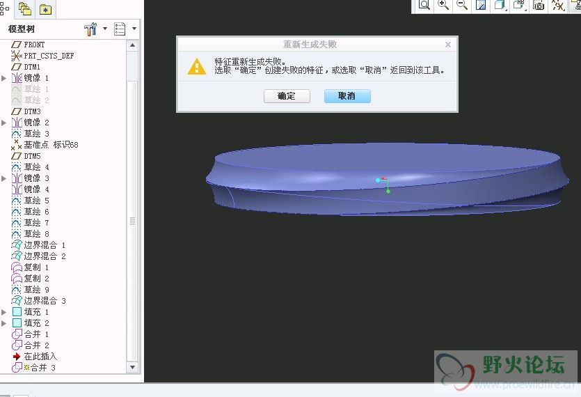

 楼主| 发表于 2013-12-13 20:56 | 显示全部楼层
我应晕了,为啥按着楼上两位的就是最后那步报错....

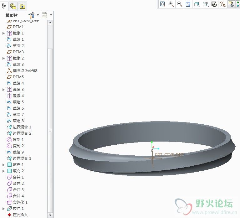

 楼主| 发表于 2013-12-13 21:12 | 显示全部楼层
终于搞好了,一定要一步一步的来合并啊,还得把所有的基准面隐藏起来才行??

 楼主| 发表于 2013-12-13 21:17 | 显示全部楼层
依次选择是关键
