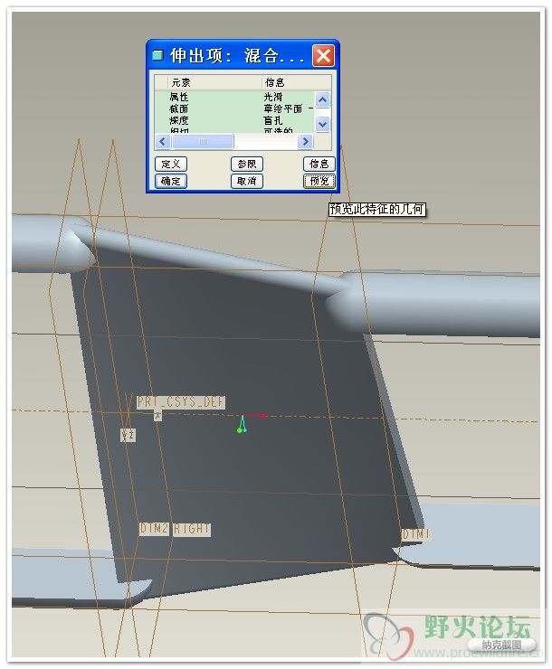

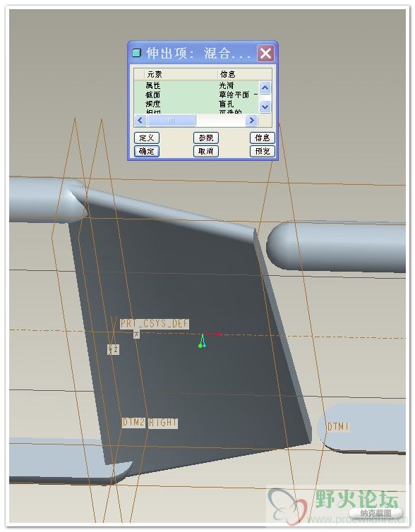

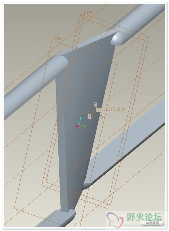

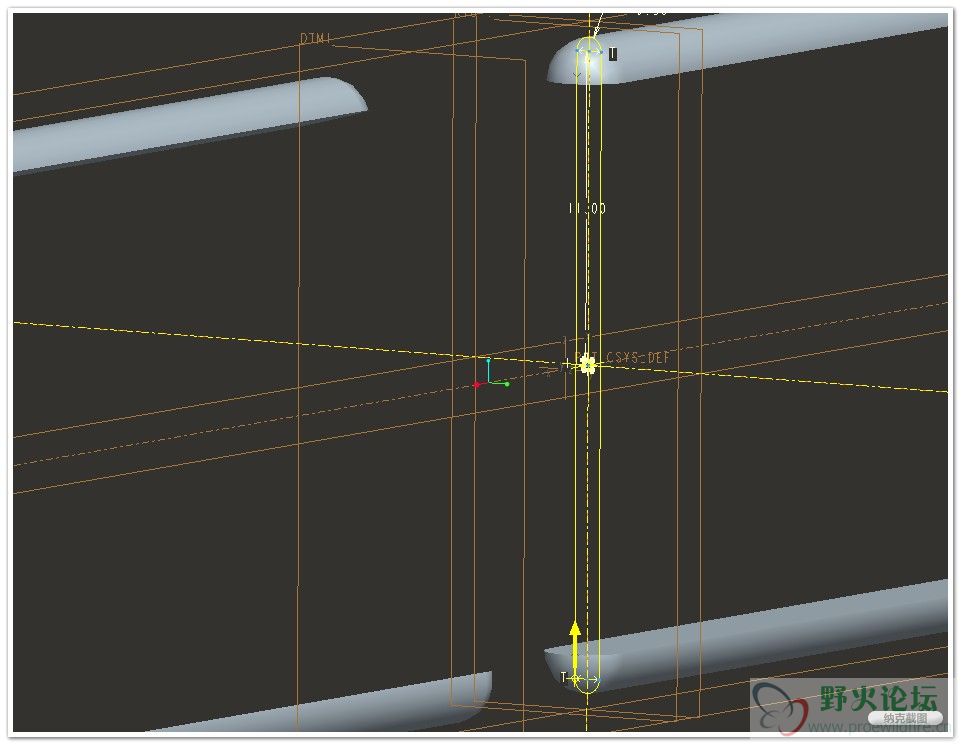

如图1所示,从最左边的DTM2参考面往右的一个一般混合问题,截面也很简单,如图2所示,两头圆的一个平板,希望得到如图3预览模式下的混合体(界面相同,只是旋转了一个角度),但是发现当混合比较长,与右边的体接触时提示图4的错误,如果混合比较短会如图1成功生成,另外,当截面是简单的举行时,接触时也能生成(如图5),请大家帮忙解惑。

发表于 2013-12-13 11:19 | 显示全部楼层
我习惯做混合之前就把截面先画出来先,这样做我好像没试过不行的

发表于 2013-12-13 17:00 | 显示全部楼层
那先做混合,然后再做那个圆柱的拉伸行,我想应该是可以的。
 楼主| 发表于 2013-12-13 17:22 | 显示全部楼层
额,这个就牵扯到另一个问题困扰更久。就是说先画混合以后,再画拉伸,在零件图中两个体就合并了。无法再单独对拉伸的体进行倒圆角等操作,因为需要倒圆角的边合并以后就消融了一部分。请问您怎么解决的,多谢。

发表于 2013-12-14 13:18 | 显示全部楼层
而且
fallmoon123 发表于 2013-12-13 17:22
额,这个就牵扯到另一个问题困扰更久。就是说先画混合以后,再画拉伸,在零件图中两个体就合并了。无法再 ...
做了混合后,可以用旋转啊,一步就搞定了啊
而且你那后面两柱子也就是一个旋转180度生成的啊
