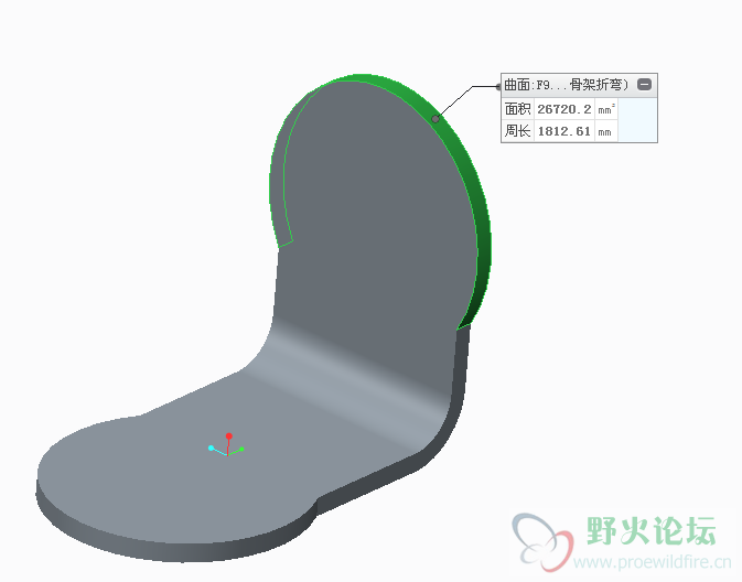

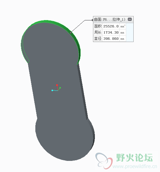

楼主,你好!我画了一个造型用骨架折弯命令后为何两个圆变形了???有什么办法解决吗?请赐教楼主,你好!我画了一个造型用骨架折弯命令后为何两个圆变形了???有什么办法解决吗?请赐教 QQ截图20131214194553.png QQ截图20131214194624.png

骨架折弯可不是环形折弯哦,骨架折弯在两个折弯平面之间会拉伸和扭曲我们的造型,使之符合我们的折弯线,类似于钣金的折弯,尺寸是会发生变化的,如果需要尺寸不发生变化,需要自己计算好哦
