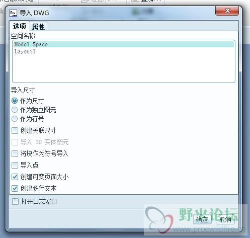

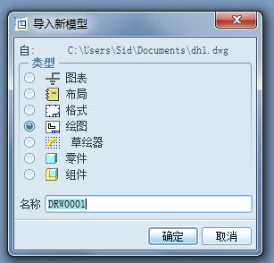

直接就可以打开、

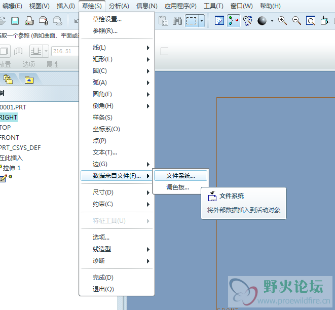

草绘----数据来自文件------文件系统
