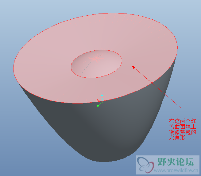

各位,请帮忙指点
这个是一个镜片,红色区域的两个曲面要布上边长为1的六角形,鼓起的圆弧为R10。

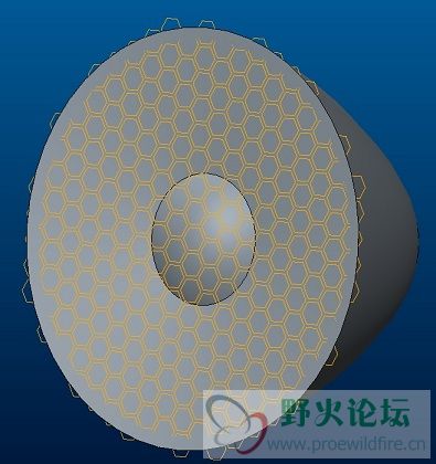

发表于 2013-12-12 16:57 | 显示全部楼层
你是不是想要这样的效果

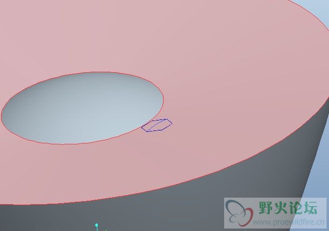

发表于 2013-12-12 17:00 | 显示全部楼层
你用偏移命令,选择具有拔模特征的偏移 就可以
 楼主| 发表于 2013-12-12 17:00 | 显示全部楼层
dsgshenli 发表于 2013-12-12 16:57
你是不是想要这样的效果
是鼓起来的一个个实体吗?
我看起来好像仅仅是投影到上面的线条啊

发表于 2013-12-12 17:02 | 显示全部楼层
我用的是投影   按3楼说的做就可以实现  最后阵列

 楼主| 发表于 2013-12-12 17:23 | 显示全部楼层
做了具有拔模特征的偏移,可是这样偏移出来的是平面,不是凸起的
106
111
发表于 2013-12-12 17:31 | 显示全部楼层
要凸起曲面 做边界混合了 再试试
