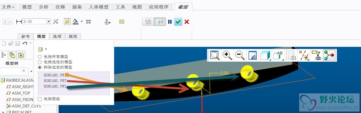

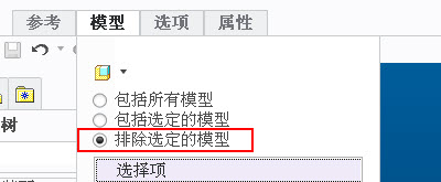

发表于 2013-12-12 12:00 | 显示全部楼层
模型-排除选定的模型。

发表于 2013-12-12 18:11 | 显示全部楼层
dapengniao 发表于 2013-12-12 17:23
creo2.0里面怎么没找到版主截图的位置?能否给个大点的截图?
好的,看图

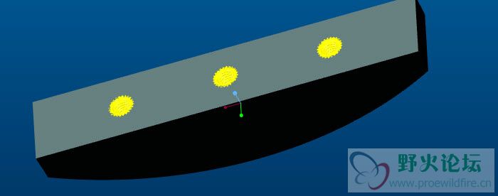

原本是这样的
排除后是这样的
