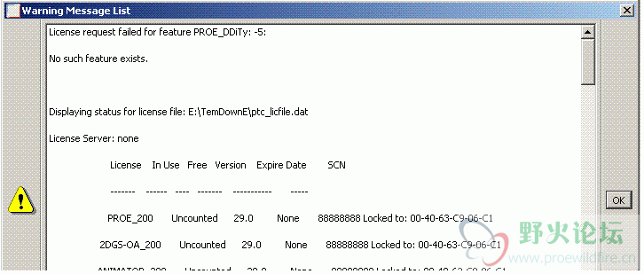

装了4.0M040,没有装它的license,不能运行,因为就算他自己带的
TLF-SOFT-PTC.PRO.ENGINEER.WILDFIRE.V4.M040.Win32.DVD-SHooTERS.ISO
里面的  \SHooTERS\ptc_licfile.dat   文件,就算我把我的网卡物理地址按照00-00-00-00-00-00的格式替换,一样不能通过,之后我又用了 WF4_CRK_Version3[ZWT] (本网高手提供) 里面的license.dat文件,一样用实际地址替换,也没有通过.
     我是直接安装软件,没有安装license程序,所以出来的是如下的一个不能通过的窗口.
    所以我又启动安装程序,装license,但是总是不能通过,M030的是绝对不行的,试了好多次啊
怎么办,谁来帮我一下啊

这里你可能有两个重要的步骤要查一下:
1.你把WF4_CRK_Version3[ZWT] (本网高手提供) 里面的license.dat文件,一样用实际地址替换后,有没有保存,在安装过程中有没有把这个文件添加进去.
2.有没有把WF4_CRK_Version3里的一个名叫proe-patch.exe的文件拷贝到/i486_nt/obj/,并按要求双击破解这个文件呢

发表于 2008-9-21 21:56 | 显示全部楼层
回复 楼主 的帖子
如果破解没问题,看看ptc-licfile.dat中的网卡号是否全部替换了,是否正确,我就是把0写成字母o了
试试看,祝你成功
