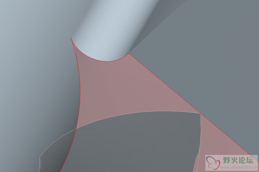

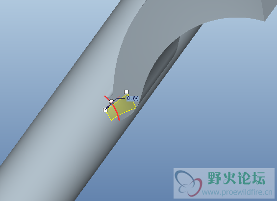

倒圆角失败,求解释。由于文件大小的限制,所以把在次插入拉到了最前面。

发表于 2013-12-11 21:03 | 显示全部楼层
明显圆角过大,超过了图示范围,如果倒了这么大圆角和你前面的那步扫描混合就矛盾了

发表于 2013-12-11 21:25 | 显示全部楼层
先倒大的角   再倒相邻的试试看

 楼主| 发表于 2013-12-11 21:26 | 显示全部楼层
我用拉伸做出的体,就可以倒圆角,为什么用混合就不行了呢。

发表于 2013-12-12 08:36 | 显示全部楼层
是不是混合时选用的是曲面?

发表于 2013-12-12 09:38 | 显示全部楼层
建议不能顺利倒圆角的先使用导圆角曲面,然后在处理!

发表于 2013-12-13 13:47 | 显示全部楼层
貌似出现了几何干涉吧
