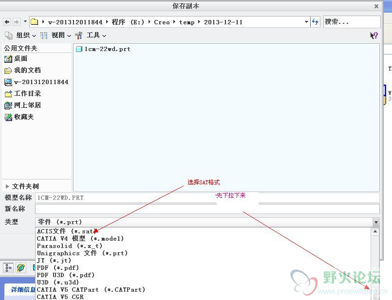

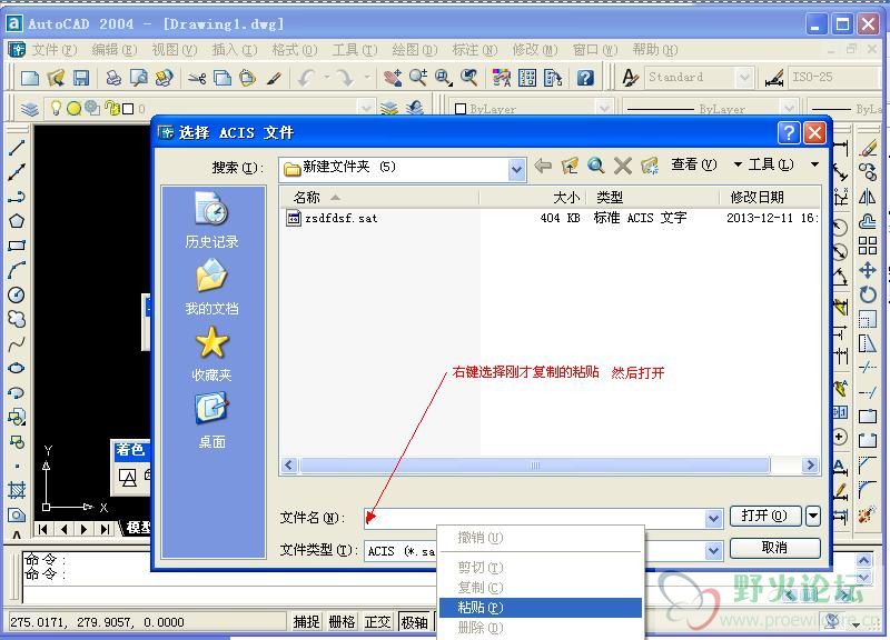

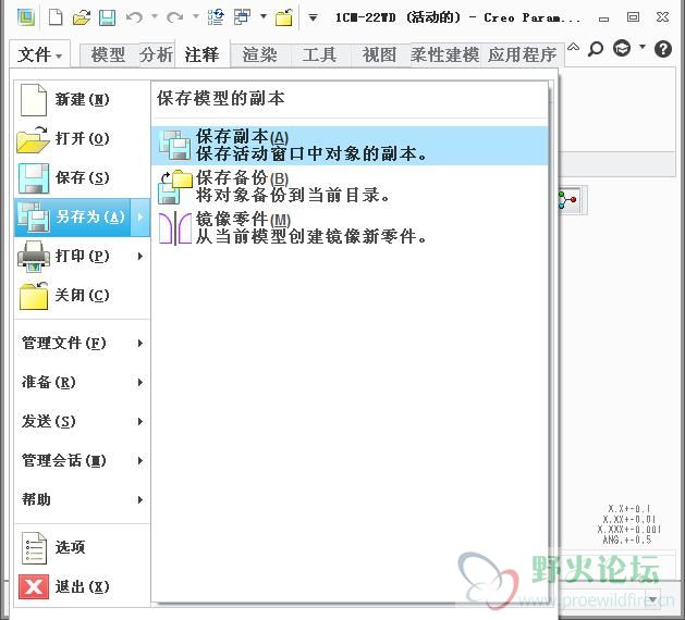

[原创] Creo转CAD三维图型方式之一gif文件太大上传不了所以用截图了

 楼主| 发表于 2013-12-11 17:02 | 显示全部楼层

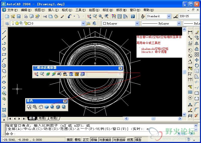

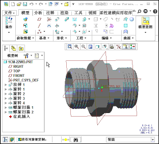

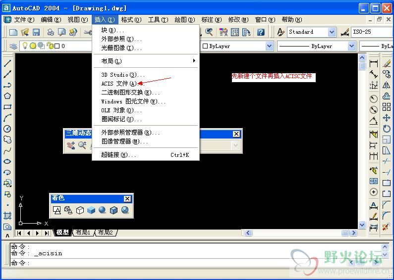

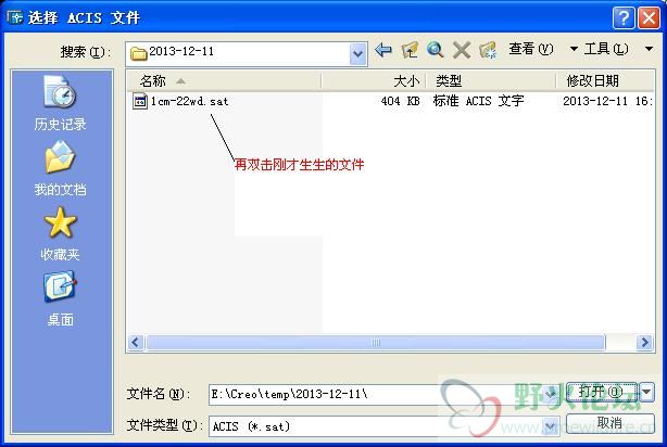

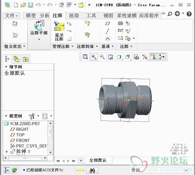

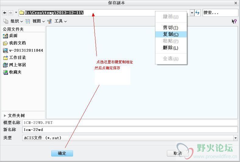

Gif文件把他弄小了,上图就是
方法2,另存DXF文件,用CAD打开即可
