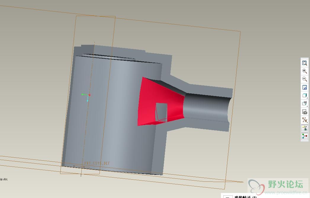

如图,求把周围不规则曲面通道内的一个凸出挡板一样的部分把它切除,新人求解,求帮助。。。最好能稍微步骤详细点的,万分感谢。。!!

你就一个面一个面的选择即可啊!

从半圆抓取半圆弧做拉伸切不行吗?
图不太清楚  换个角度在传个

复制不规则曲面,然后拉伸2个曲面,合并曲面之后,实体化切除

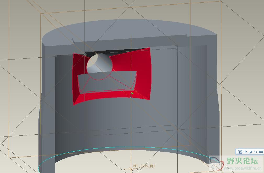

 楼主| 发表于 2013-12-12 07:53 | 显示全部楼层
已经换个角度上传了。三楼的那个复制曲面,然后拉伸曲面,合并曲面,实体化切除,这个实体化能切除曲面内部材料这个我清楚,前面一步合并曲面是为了形成一个封闭的曲面组么?还有就是第一步跟第二步,这两步有点看不太懂,特别是第二步,求能稍微再详细点么?谢谢了

 楼主| 发表于 2013-12-12 08:19 | 显示全部楼层
3楼的那个方法我去试验了下,貌似做出来了,大致是不是复制中间多余部分的曲面,然后在它的侧部跟底部分别做曲面,然后使刚复制的曲面和新做的曲面合并,实体化切除?

 楼主| 发表于 2013-12-12 12:32 | 显示全部楼层
谢谢各位啦,把多余的部分用曲面围起来实体化切除就好,又多学了一招,刚起步用Creo Parametric 1.0的,遇到各种问题,哎。。。
