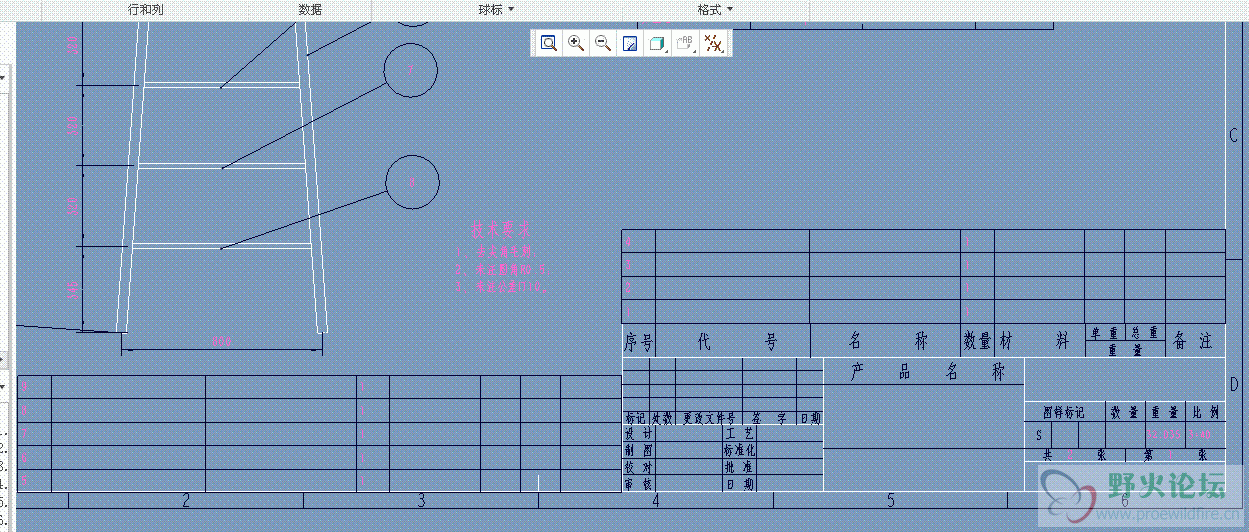

[求助] 工程图明细表中部分行移动位置

选中要变动的明细表,点击表_编页,菜单管理器_设置延伸,在明细表中的相应位置点一下,此时点选之上的明细表行不见了,别担心,接着菜单管理器_增加段,在上一步明细表中的相应位置再点一下,看是不是页面变成了这个样子:
 楼主| 发表于 2013-12-18 14:51 | 显示全部楼层
@qqhhdd:详细
 楼主| 发表于 2013-12-18 15:09 | 显示全部楼层
@qqhhdd:以完成,谢谢!
