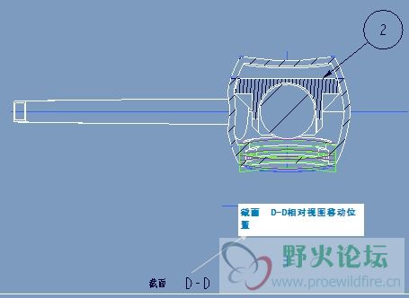

工程图中截面符号相对视图移动位置
工程图中剖面符号相对视图移动位置
工程图中剖面符号相对视图移动位置

出现可拖动的标示了就表示可以拖动了!和一般的拖动差不多。

截面 D-D选不中,不管是左键、中键还是右键
 楼主| 发表于 2013-12-11 16:23 | 显示全部楼层
也见不到拖动标
 楼主| 发表于 2013-12-11 16:55 | 显示全部楼层
它随视图一起动

不明白你说什么,界面视图是一个整体,你动肯定是一起动了

要在上面选中注释,才能拖动,布局不行
 楼主| 发表于 2013-12-12 11:36 | 显示全部楼层
谢chen1015!在注释可选中并移动。
