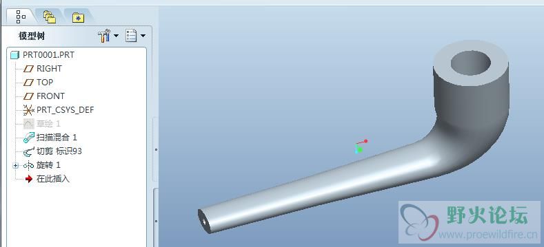

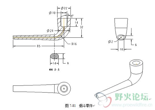

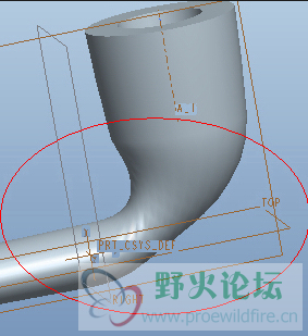

发表于 2013-12-11 15:58 | 显示全部楼层

发表于 2013-12-11 16:25 | 显示全部楼层
起始方向没对正  扭曲了 所以是这样的 呵呵

发表于 2013-12-11 18:15 | 显示全部楼层
可以做几根影响曲线啊!

发表于 2013-12-11 21:30 | 显示全部楼层
混合扫描 4个点 都做个截图。 这样不对么
