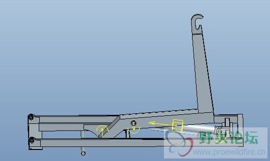

就是液压缸顶起拉臂钩,支座那里要添加什么运动?伺服电动机吗? 新人 先谢谢大家了!

伺服电动机

动力装置

添加伺服电机即可,方向需选择正确,另外可以在伺服电机的设置里,可以选择【位置】或者【速度】型,时间设定恰当即可完成
