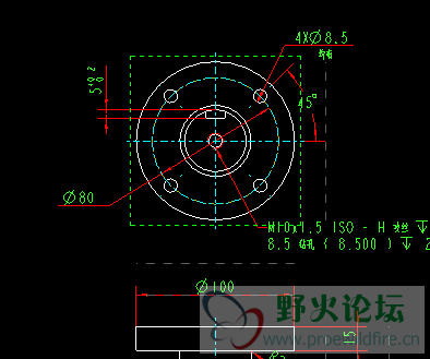

做图中投影时,怎样将8.5的孔沿着虚线圆做俯视图?请各位指教下,谢谢

发表于 2013-12-11 11:32 | 显示全部楼层
想表达什么意思不是很明白,要是俯视图看不清,你可以半剖的

发表于 2013-12-11 11:47 | 显示全部楼层
阶梯剖开  最能表达
发表于 2013-12-11 12:42 | 显示全部楼层
是啊 用阶梯剖和半剖可以

发表于 2013-12-11 12:51 | 显示全部楼层
搜索一下论坛,阶梯剖教程
http://www.proewildfire.cn/thread-583-1-1.html

发表于 2013-12-11 22:44 | 显示全部楼层
俯视图不剖也可以,默认就是通孔了,不放心的话你在均布上面的尺寸后面加个通孔

 楼主| 发表于 2013-12-14 09:32 | 显示全部楼层
直接垂直俯视,不美观,直接写通孔也行。但绘图时是有这种手法的(将圆孔沿着圆周线投影),我就是想知道proe有没有这个功能,没有的话也就只能投影或写通孔了。其实对齐剖面和我说的有点像,但对齐剖面我搞不出局部剖,
