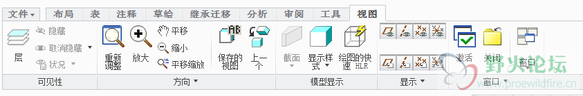

用的是CREO2.0,在视图选项卡中并没有你说的下列选项!

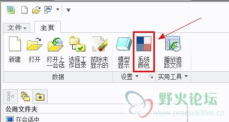

发表于 2013-12-18 09:11 | 显示全部楼层
好好学习,天天向上。
