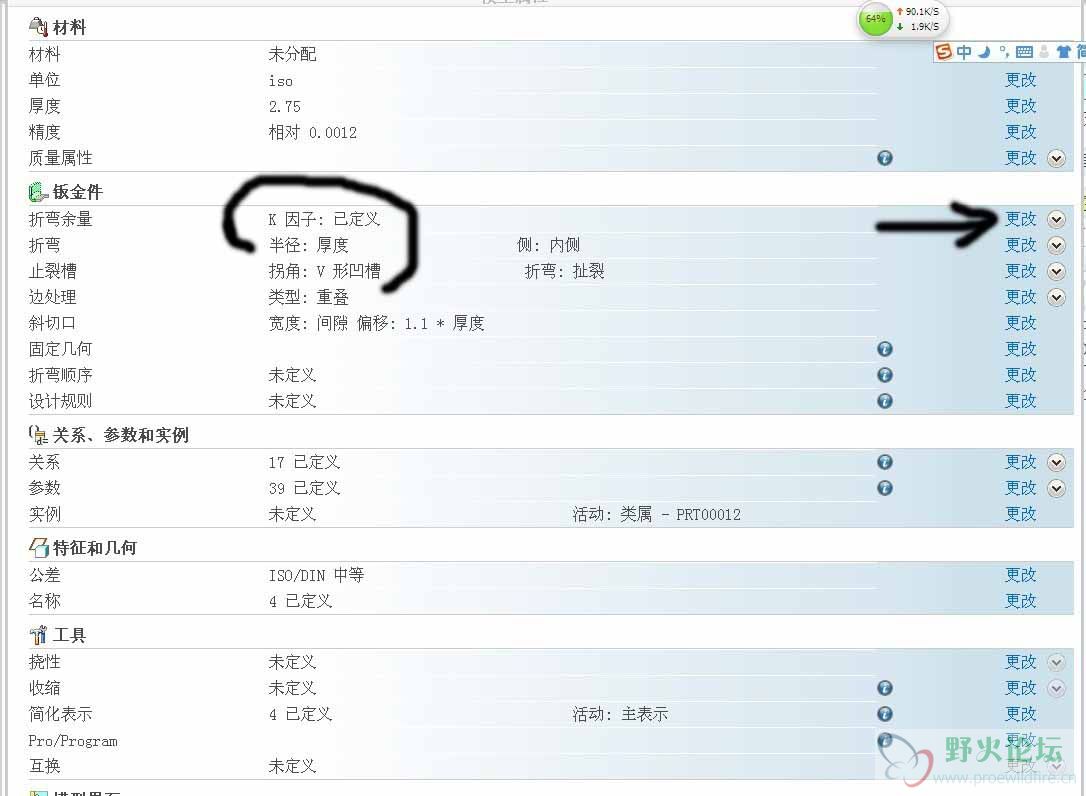

请问Creo在哪里设置K,Y因子啊,找了半天都不知那个设置在哪里的,求求各位大侠帮忙一下

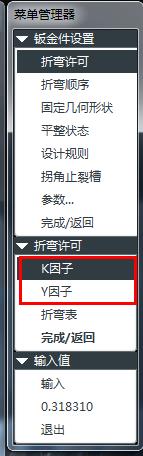

这台电脑上没装CREO. proe5.0的是在编辑--设置里,
想要修改哪一个,就点下面的输入,
好好学习,天天向上。

Creo在哪里设置K,Y因子啊?在这里:文件--准备--模型属性,如图,很多项目的设置都在这里

我的图呢?再传一次

在打开钣金后,可以在文件,属性,中更改材料,K,Y,因子,默认好像是0.5,另外,我不知道怎么截图上来,不然发图给你

我看看能不能发图片[img][/img]
