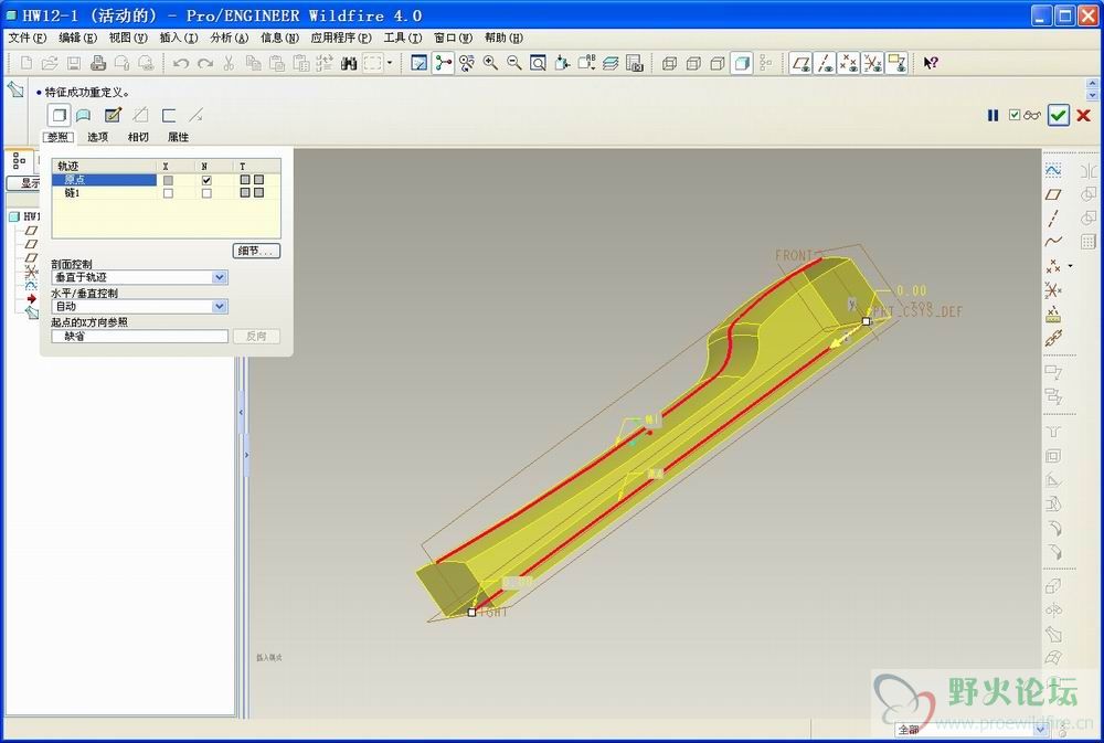

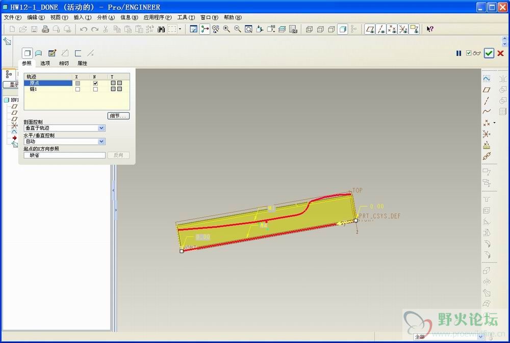

各位大大,我按照图1所示进行可变刨面建模,可扫面出来却是直通的(图2),未按照曲线链成型,为何?请不吝赐教!

图2
图2

 楼主| 发表于 2013-12-10 21:12 | 显示全部楼层
已点选“可变刨面”选项

发表于 2013-12-10 21:42 | 显示全部楼层
你画的截面要约束到你的线链上

发表于 2013-12-10 22:02 | 显示全部楼层
截面不对哦,截面应该是如图这样的。

发表于 2013-12-10 22:06 | 显示全部楼层
选取主轨迹线(直线)按住CTRL加选控制线(你图上的是那根曲线)画截面就OK了

 楼主| 发表于 2013-12-11 21:46 | 显示全部楼层
谢谢各位,按照7楼指示做出来了,有劳了。
