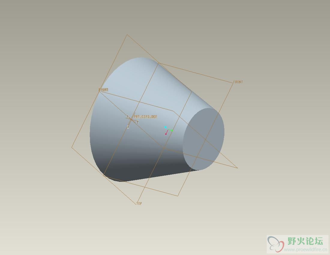

如果把线画在这个圆台的外表面,又应该如果画!大神指导下吧

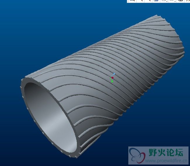

发表于 2013-12-10 09:37 | 显示全部楼层
有几种可行的办法。一般用可变扫加环形阵列,即可搞定

发表于 2013-12-10 09:41 | 显示全部楼层
378469077 发表于 2013-12-10 09:40
发给我一个PRT文件
扭曲做的一个,不知道是不是你需要的那种
prt0001.prt.rar (46.25 KB, 下载次数: 13)
发表于 2013-12-10 12:26 | 显示全部楼层
混扫,阵列

发表于 2013-12-10 12:39 | 显示全部楼层
螺旋扫描
发表于 2013-12-10 18:55 | 显示全部楼层
投影,扫描 阵列?
