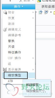

发表于 2013-12-9 21:40 | 显示全部楼层
试试操作里的缩放模型

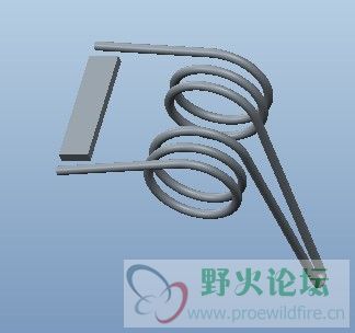

 楼主| 发表于 2013-12-9 22:11 | 显示全部楼层
原始零件
原始零件
原始零件

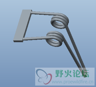

 楼主| 发表于 2013-12-9 22:13 | 显示全部楼层
缩小后零件
缩小后零件
缩小后零件
