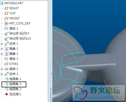

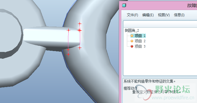

倒圆角特征失败,求解释注意,要把“在次插入”拉到最后面,由于文件太大,所以用了这种方式。

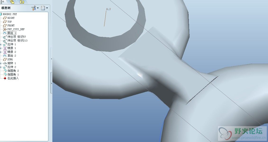

你前面那个拉伸做的有问题

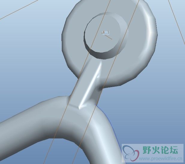

发表于 2013-12-9 20:58 | 显示全部楼层
先把那个位置倒个小角,就可以了。

发表于 2013-12-9 21:02 | 显示全部楼层
最后两步倒圆角交换一下先后顺序就可以了 但是倒出来总觉得哪里不对

发表于 2013-12-9 21:03 | 显示全部楼层
拉伸好像是有点问题,不过,把两次倒角的顺序互换一下,还是能成。

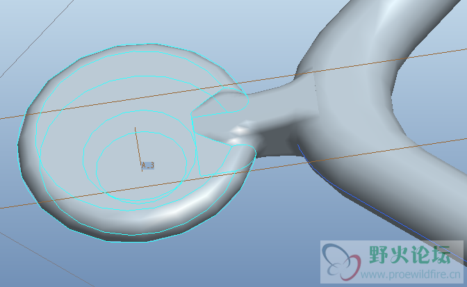

发表于 2013-12-9 21:15 | 显示全部楼层
这样不知对不

 楼主| 发表于 2013-12-9 21:15 | 显示全部楼层
颠倒顺序后,倒角看着不舒服。修改拉伸后,倒角很好看。

 楼主| 发表于 2013-12-9 21:17 | 显示全部楼层
顺序颠倒可以倒圆角,但看着不舒服,修改拉伸好多了。
