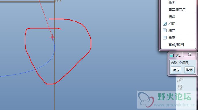

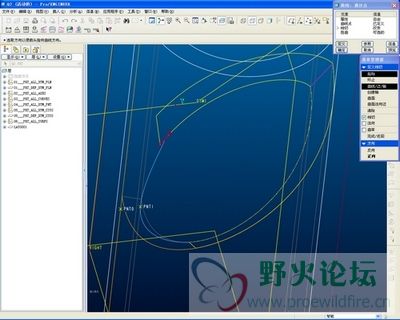

请知道的朋友告诉下,不胜感激
曲线如何相切
曲线如何相切
选取相切曲线出现的情况
选取相切曲线出现的情况

发表于 2013-12-9 17:15 | 显示全部楼层
上个文件吧,图片看不清

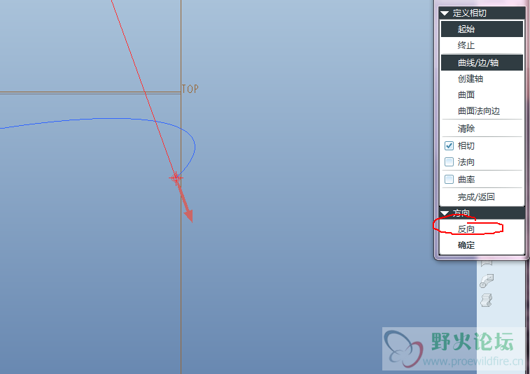

发表于 2013-12-10 08:21 | 显示全部楼层
第二张图片,曲线相切,你把方向换一下,方向反了!

发表于 2013-12-10 22:29 | 显示全部楼层
楼上说得对,方向反了。
 楼主| 发表于 2013-12-11 08:34 | 显示全部楼层
谢谢,
