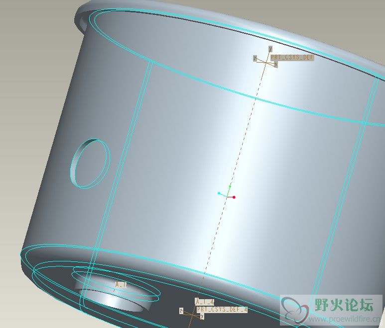

如图,,,边上这个孔如何做出翻边效果,,我用成型和法兰的方法都做不出来

你图中不是做出来了吗???

发表于 2013-12-9 15:42 | 显示全部楼层
在零件里面做,做好之后再转换成钣金、

发表于 2013-12-9 17:18 | 显示全部楼层
画出翻边截面形状,然后旋转

底部可以用法兰的方法做,,但是侧的不能,,说不能创建带有半径的辅助壁

用你的方法,成功了,,谢谢。。。。
