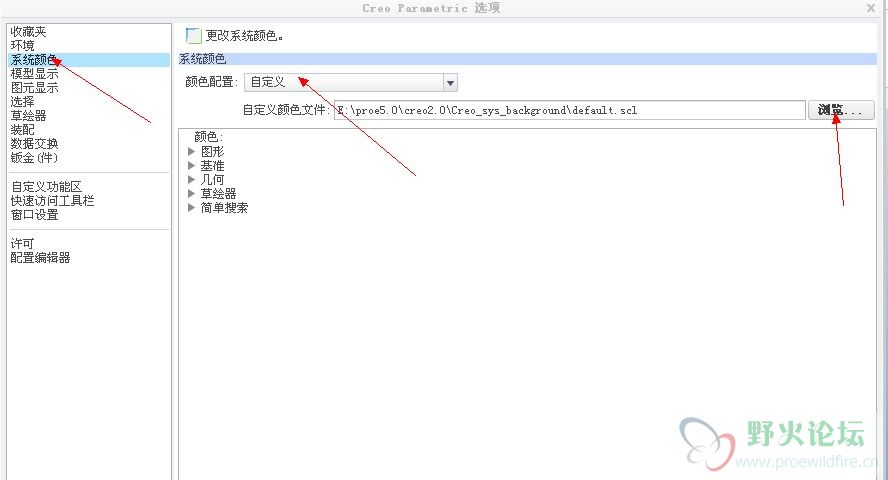

发表于 2013-12-9 10:12 | 显示全部楼层 |阅读模式
在PROE中可以在视图---中设置系统颜色,以CREO中怎么去设置啊??怎么找不到了??

发表于 2013-12-9 10:39 | 显示全部楼层
点击文件——选项——系统颜色自定义
如图所示
我把常用的颜色模板上传 你下载一下
Creo_sys_background.rar
3.46 KB, 下载次数: 73

发表于 2013-12-9 10:49 | 显示全部楼层
      最简捷的方法之一: 界面左上角“文件”——》选项(“文件”下拉菜单的最左下侧)——》“Creo Parametric 选项”——》 展开其左列菜单中第三行的 “ 系统颜色”(点击进入)——》颜色配置——》点击“自定义”框中的任何一个选项(例如“默认”,“白底黑色”......)。
      立杆见影!
PS:
       看来,此帖落后楼上10分钟,也许正在吾打字那阵子时分,楼上已经捷足先登了。想删自己的这个帖子,但论坛的新版功能已经不设自删的功能了,奈何,...... 只好让它矗在这儿 —— 碍眼吖!看官莫见怪,吾并无意妄占一层楼啊!  (2013-12-9 MON.11:29加注)
发表于 2013-12-9 12:27 | 显示全部楼层
谢谢   我觉得CREO2.0的白底黑还不错 但我不想要白底 白底3d下有些情况下看起来不清楚 楼上的附件下来试试
