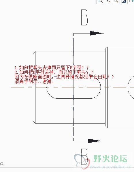

[求助] 请教如何随意操作剖切面的符号?(剪头和字符)

有图有真相,直接上图吗。

发表于 2013-12-10 20:52 | 显示全部楼层
在文件----准备----绘图属性----详细信息选项下可以修改截面和箭头等
