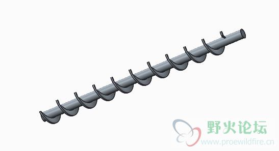

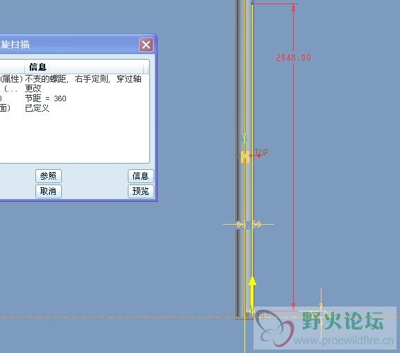

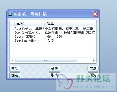

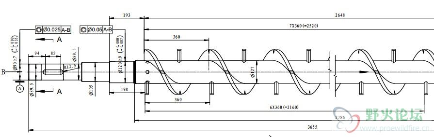

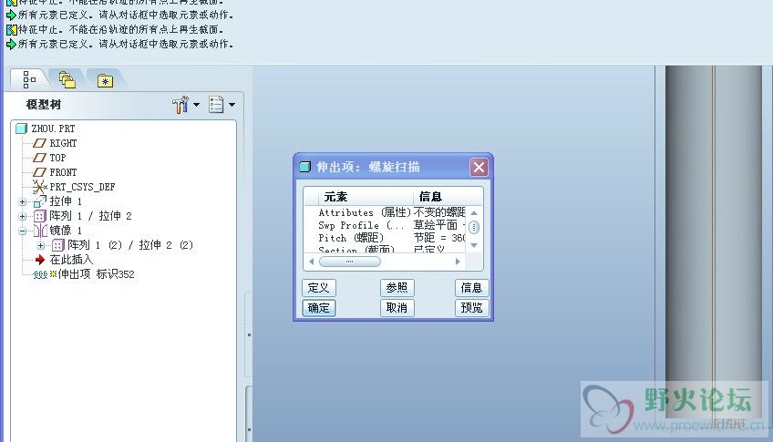

我想在长管上画螺旋叶片,可截面画完预览提示特征中止怎么回事。不能在沿轨迹的所以点上在生截面 什么意思111

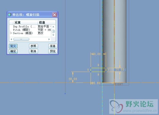

螺旋扫描的截面必须与轨迹线的默认起点产生一定的关联,最好是截面要落于或者包含起点。

已找到原因!是标注参照不能是中心线或旋转中心!!感谢各位大虾!11
