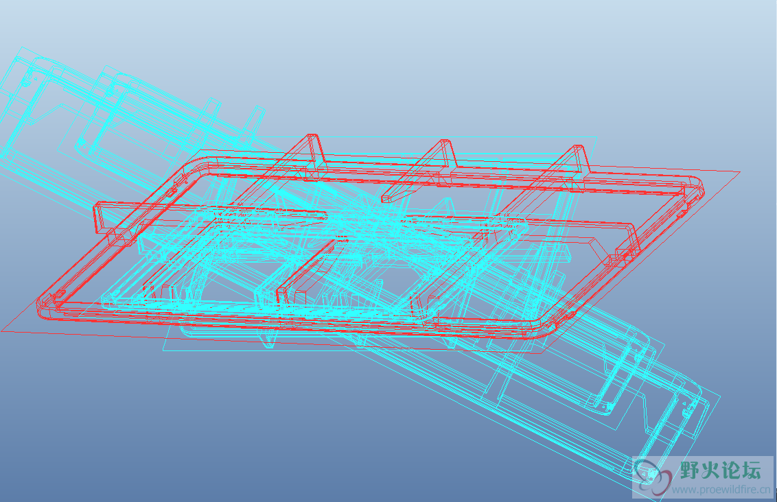

今天新装的PTC Creo Elements/Pro 5.0 M200 32位 鼠标指到模型时候模型就不见了。选取步骤时候就只剩下红色线框!要缩放才可以显示出来,究竟什么问题啊!!!

更新显卡驱动

电脑配置!
 楼主| 发表于 2013-12-10 11:42 | 显示全部楼层
现在可以了。用I3 的核显, 装32位系统,换了核显的最新驱动就花屏,用久的驱动就卡到发晕。搞到要换了WIN7的64位,终于搞定。谢谢帮忙。
