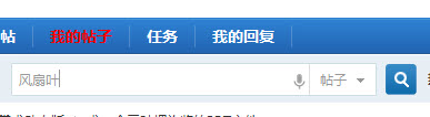

你这个和风扇叶有点像,论坛搜索下“风扇叶”
