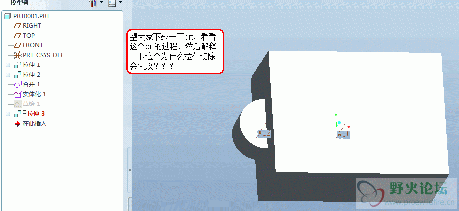

大家看看这个prt,为什么拉伸切除时候报错呢?

 楼主| 发表于 2013-12-7 21:12 | 显示全部楼层
RE: 大家看看这个prt,为什么拉伸切除时候报错呢?

你在拉伸2中多画了一个圆,在合并中长方体中留有个圆柱面,实体化后长方体中多了个圆柱体,所以你切除失败,要么你把拉伸2中多余的圆删除,要么在切除时避开中间哪个圆柱体

ok,谢谢了
