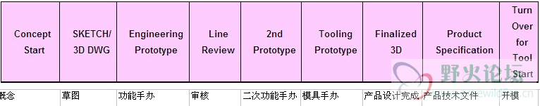

是这样的,美国公司要我们公司帮忙设计一套玩具,要求我们先把开发排期定好,小弟我英文实在不好,外贸人员对于工程专业术语又不是很懂,特地上来坛子求教各位!中文是我的理解,也不知道对不对,请各位具体解释下这个流程,再次感谢~
还有 working model 和 tooling model 这两者是功能手办和模具手办的意思么?具体有什么区别?感谢。

Prototype 这个词一般用在新产品开发过程中,一般可作“样件”理解“,而mass-prodution 则为量产。tooling自然是做为工装工具来理解。老外一都很重视产品开发流程,那一般一是要经过概念设计(包括图纸或3D)、样件及样件提交审核可能对设计有所变更,认可之后进行工装工具的设计及认可,毕竟工装工具是保证产品生产重量的一个至关重要的。在所有样件完成认可后进入小批量或批量。

我说一下我建议或者拙见吧:建议参考汽车行业的五大手册,APQP 产品质量先期策划和控制计划
FMEA潜在失效模式及后果分析
MSA测量系统分析
PPAP生产件批准程序
SPC统 计 过 程 控 ,
着重参考APQP 。不懂的可以百度,

产品设计的基本流程啊!
先提出概念,然后根据概念和需求开始绘制设计方案,接着开始做手板来验证设计方案是否满足设计需求和期望,有必要的话要根据初次制作的样板进行比较的改进,然后再做一次样品,再次交客户确认,这个期间开始着手模具的报价与设计工作,经过客户确认后,进入模具制作及开模阶段,第一模产品零件送回后发给客户确认,再接着进行小批量生产,没问题就进入pp 环节。就是这样咯!
