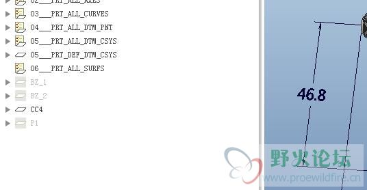

 楼主| 发表于 2013-12-7 14:20 | 显示全部楼层
如上图,图层BZ_1        和BZ_2包含标注,已隐藏。但标注仍显示。何解?

发表于 2013-12-7 14:22 | 显示全部楼层
上prt看看
