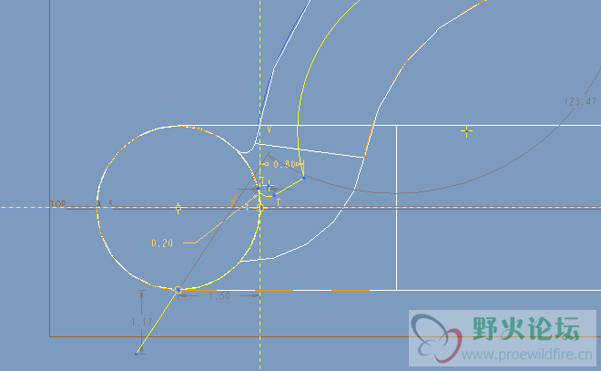

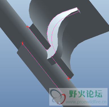

用合并/实体化/修剪命令等都不能修剪多余的实体,求解释。

前面两个都是实体,而且已经合为一体了,要切掉一部分的话,曲面两端都要至少伸出到实体表面才行,所以在曲面的草绘里改下,加长就行了。

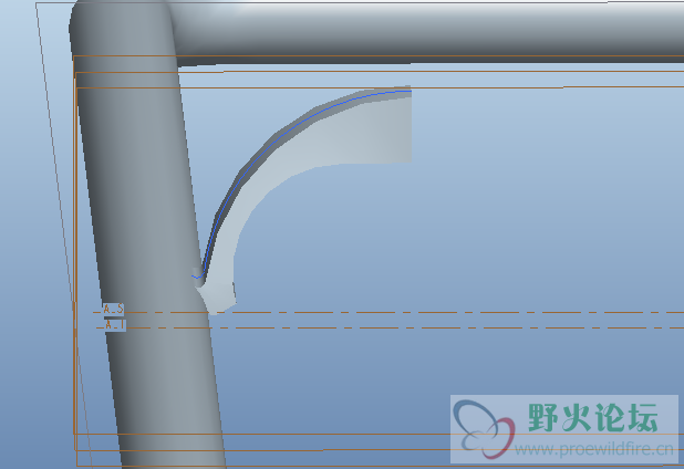

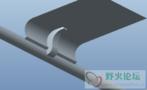

还是没能实体化,求指点
在高人的指点下,自己做了下,怎么还是没能实体化。昨天的求助网址,http://www.proewildfire.cn/forum ... p;page=1#pid1930132

用你7楼的附件直接实体化就可以啊,不知道你为什么还是不行

突然发现没有点击“去除材料”按钮
