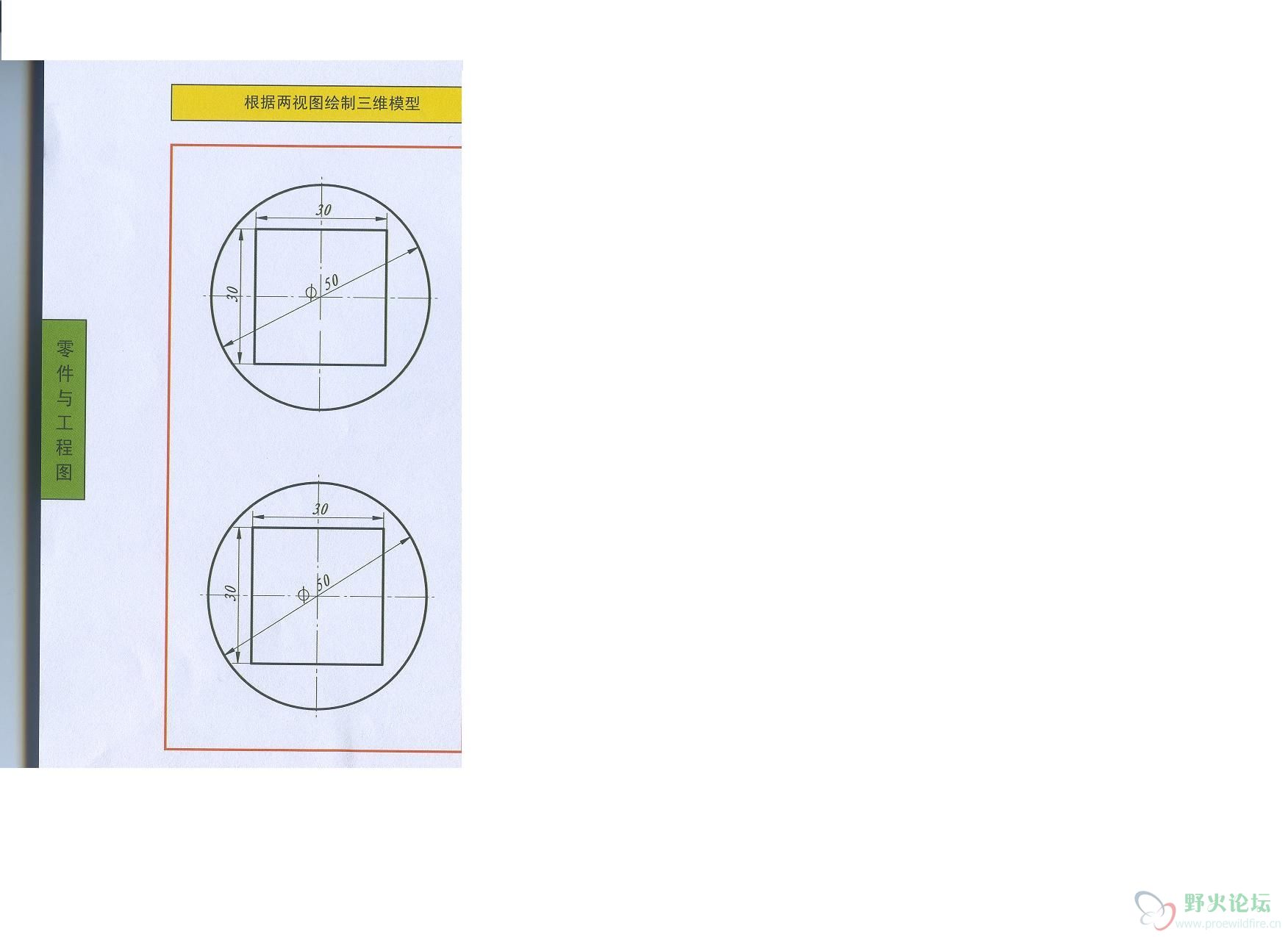

有人画过这个图么?怎么看不懂啊!

难道是球体上两次去除材料?

额······应该不是,直接去除的话这两个视图会矛盾的······

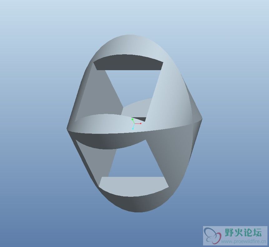

不说话,自行看图
11.prt.rar
90.04 KB, 下载次数: 34

一个上方下圆的混合体

不对,明显5#正解,球去除方

真心厉害!我昨天想了都有半个多小时,唉······

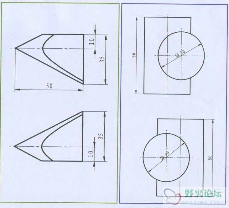

哥们儿!昨天那个图我真的很佩服!思路太高端大气了······附件这两个图和昨天一样的要求,求指点······
