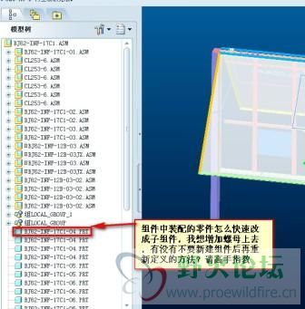

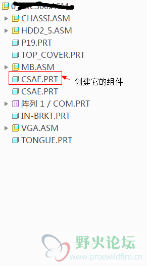

发表于 2013-12-6 16:57 | 显示全部楼层 |阅读模式
见图

发表于 2013-12-6 19:24 | 显示全部楼层
编辑菜单内有个“重构”

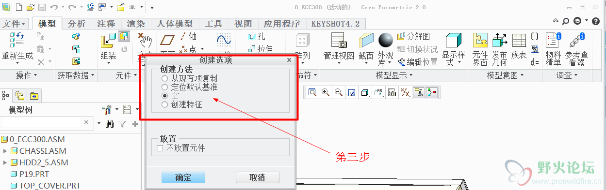

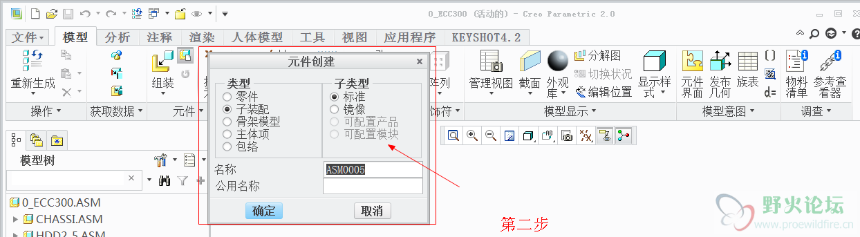

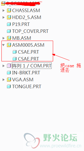

发表于 2013-12-6 22:19 | 显示全部楼层
可以在装配体中新建子组件(是创建内部装配),创建方法为空,在特证树中把子零件托进新建的子组件中。

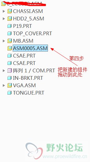

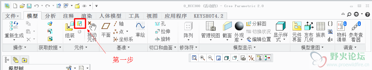

发表于 2013-12-6 22:30 | 显示全部楼层
如图

发表于 2013-12-7 08:32 | 显示全部楼层
四楼是正解,但是不要选择“空”选项,这样你以后会遇到很多麻烦,最好选择坐标系那个选项。以后慢慢感受!
