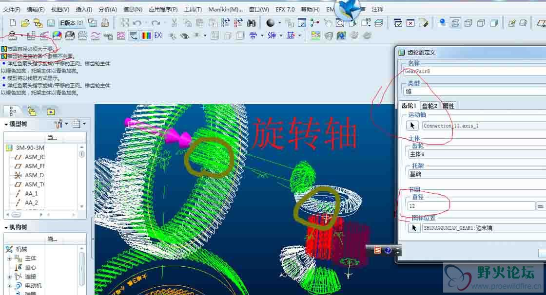

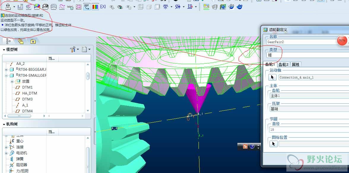

这两个旋转轴用锥齿轮联接,为什么会有这样的失败提示??? 锥齿轮的联接,选“锥”,和“一般”有什么区别?????

 楼主| 发表于 2013-12-6 19:54 | 显示全部楼层
锥齿轮的联接,选“锥”,和“一般”有什么区别?????    还是很有疑问呀,这是原文件,大家多多指点牙
“锥齿轮类型要求轴参照位于同一平面内,
且节圆直径接触。当前齿轮中违反该要求
       的任何设置都将被删除。”
“锥齿轮连结的各个参照不共面”
这些提示怎么理解????????????????
