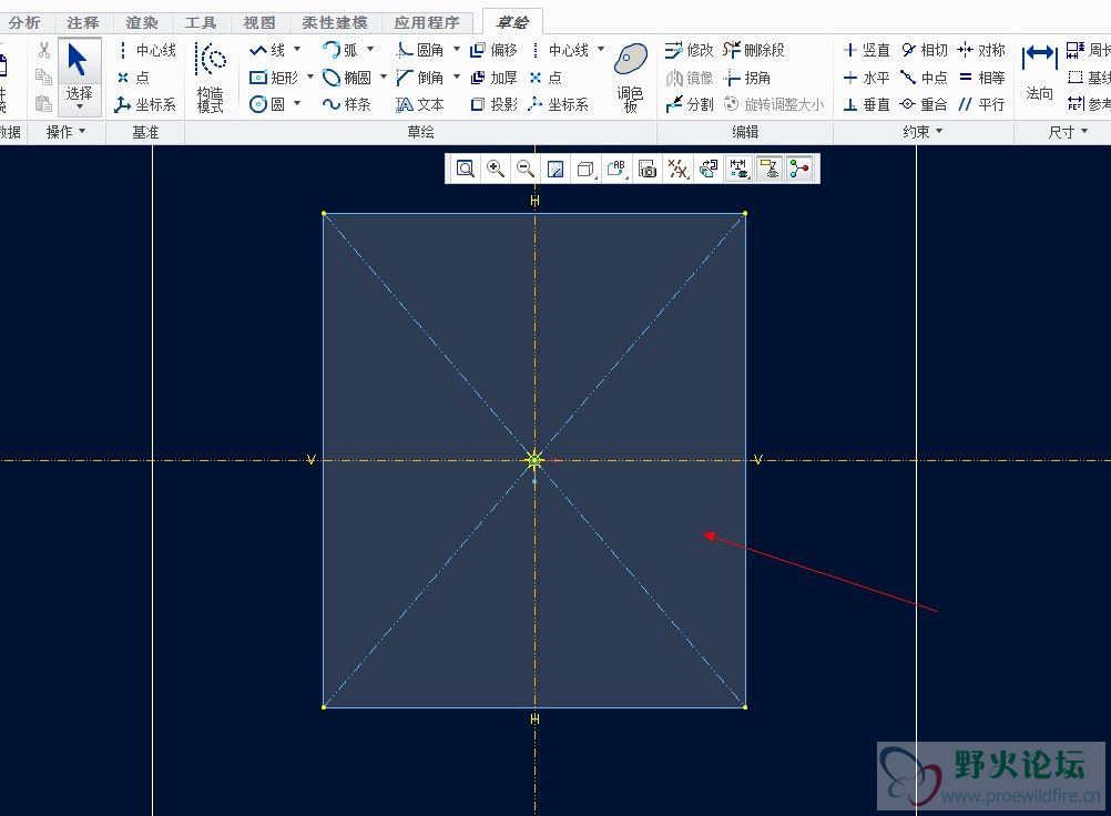

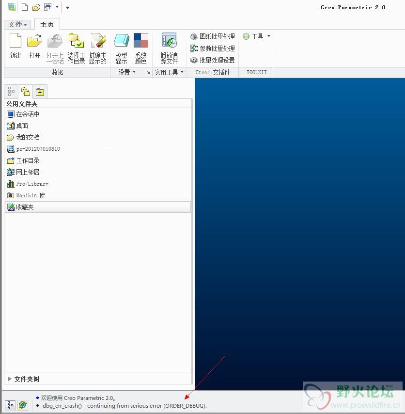

dbg_err_crash() - continuing from serious error (ORDER_DEBUG).
是一个PTC 公司的老问题了,最近困扰我好久。
网络上面有说把config参数里面的 graphics  改为  win32_gdi
但是我实际修改下来,问题依旧。
希望高手们来解决 ,一起看看这个历史性难题。
默认的界面:默认是透明色
安装插件之后,就变成这样了,我好郁闷啊。查看尺寸 什么的很不方便
安装好插件之后不是透明色,查看图形轮廓和尺寸非常不方便。 这是在哪里可以设置的吗??

 楼主| 发表于 2013-12-5 21:33 | 显示全部楼层
我 现在用的是2台电脑测试,
1.   32 位XP系统电脑安装的是 CREO M070
2.   64位系统  win7系统,安装的是CREO M080
用两台不同的电脑测试 ,同一个版本在win7系统上面也测试过了,问题依旧
换了一个软件m080 最新版的软件,问题还是依旧。

 楼主| 发表于 2013-12-6 07:38 | 显示全部楼层
没有安装工程图插件的时候,草绘 里面的着色封闭环 显示的颜色不对,直接显示为最亮的白色了
默认的  着色封闭环  显示为透明淡蓝色。
敢于不断的否定自己,不断否定以前的业绩,过去不等于未来。

542
770
发表于 2013-12-6 15:15 | 显示全部楼层
你装的是什么插件,我在安装了edrawing后发现creo底下有错误提示,把edrawing删除后,就好了。。。。。。。
