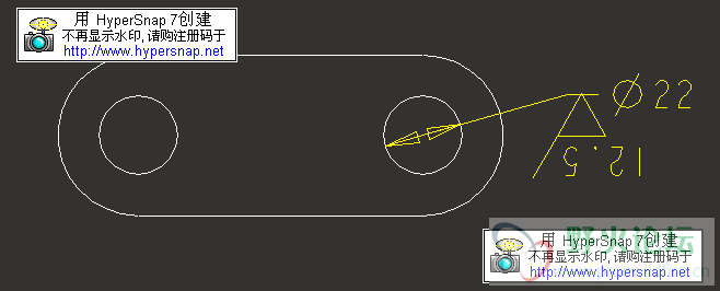

像附件中的粗糙度如何跟着尺寸Φ22走啊(就是拖动尺寸Φ22时,粗糙度始终同尺寸一起动)。还有为什么我标准的粗糙度旋转了180°,但数据12.5没有跟着转呢?

你那符号怎么做的呢?用自定义的符号,偏距放置,符号里的文本设置始终向上

你的看你的尺寸和粗糙度两者的关系了,是单标的还是怎么样。

"你的看你的尺寸和粗糙度两者的关系了,是单标的还是怎么样。"
单标的怎么样处理,非单标的又该怎么处理啊?
