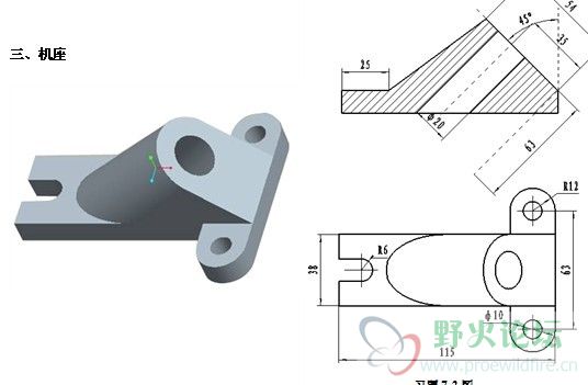

怎么画,求指教

这个扫不了吧《》》》

拉伸-拉伸-拉伸就完了  还要什么扫描啊 呵呵

拉伸就完了

拉伸  很实用!

先拉伸,再根据角度新建一个平面,或是拉伸一个曲面,然后在这个面上拉伸实体到指定位置,最后再拉伸切除。
