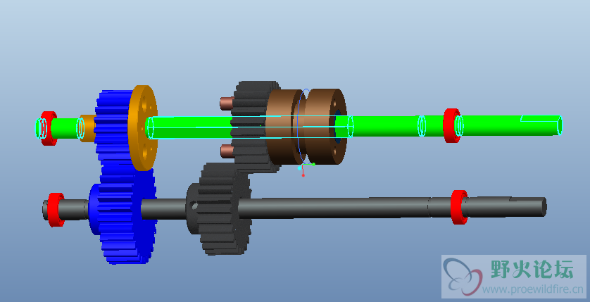

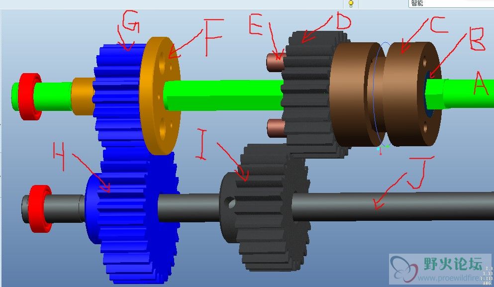

请教高手,如下图所示:
已知:
B C D E是固定在一起的,可在A上左右滑动并随A一起转动,
G与F是固定在一起的,
F可绕A旋转,H I是固定在J轴上的,轴J可旋转
G与H啮合,D与I 啮合,
如何实现以下结果:(在整个过程中A轴是一直在转动的)
1. 当A 旋转时,只有B C D E转动,其余的都静止
2. 当A 旋转时  ,B C D E向左滑动并随着转动,当进入到D与I 啮合时,带动 I 转动,并带动H J G F 转动
3. B C D E继续向左滑动并随着转动,当E端面接触到F端面时,停止滑动,但是当E进入到F 孔中后,在E的作用下带动F转动,随之G H I J 转动
4.当E向右运动并退出F中的孔时,不再带动F 转动
