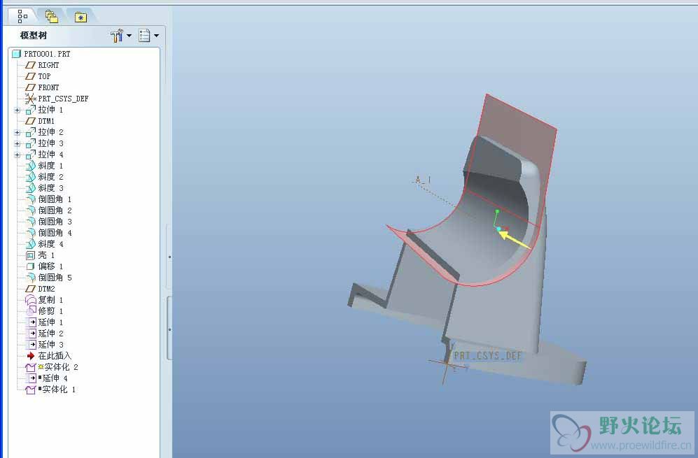

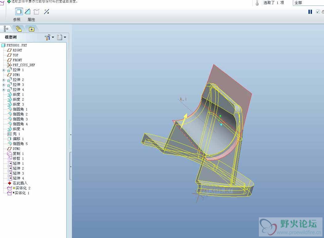

求助各位大神,为什么上图能实体化,下图反而不能实体化呢?谢谢!

发表于 2013-12-5 11:18 | 显示全部楼层
你的那个用来切除材料的曲面需要在各个方向完全穿透材料才可以。有时候差一点点都不行。以前我也遇到过相似的问题,自己要多注意检查,或者把曲面延伸大一些,共勉!

63
 楼主| 发表于 2013-12-5 11:44 | 显示全部楼层
蓝沁秋 发表于 2013-12-5 11:18
你的那个用来切除材料的曲面需要在各个方向完全穿透材料才可以。有时候差一点点都不行。以前我也遇到过相似 ...
上面图2穿透材料反而不可以实体化,所以我觉得奇怪才有此疑问?

发表于 2013-12-5 12:20 | 显示全部楼层
求助各位大神,为什么图片1不能实体化,图片2就能实体化呢?谢谢!

发表于 2013-12-5 18:00 | 显示全部楼层
你好好看看是切出材料还是材料面替换,穿通材料怎么可能cut不掉呢,希望把你特征执行选项页显示在图上
