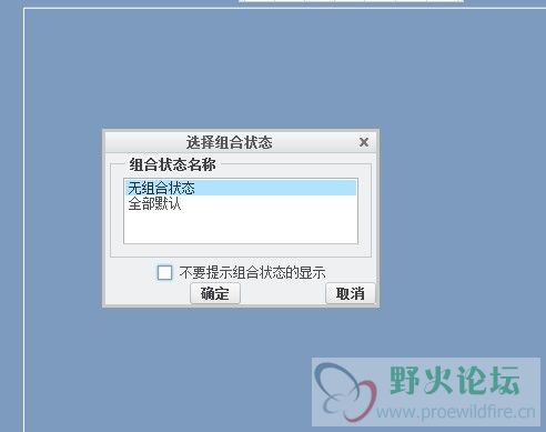

如图所示,做工程图时,老是弹出这个对话框,怎么设置,才能永久不让它显示,求助

发表于 2013-12-4 21:13 | 显示全部楼层
你在这儿打勾试试、

 楼主| 发表于 2013-12-4 21:58 | 显示全部楼层
robing 发表于 2013-12-4 21:13
你在这儿打勾试试、
这个不管用的,每一次做工程图都有,不知道还有没有好方法

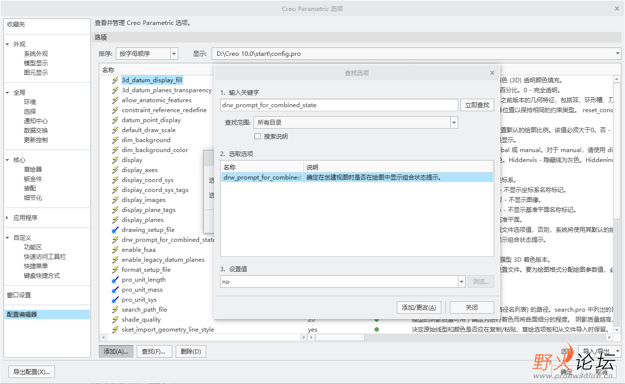

发表于 2023-7-18 15:33 | 显示全部楼层
在配置编辑器,drw_prompt_for_combined_state,默认是yes,设置为no
分享使人快乐
57
370
537
 楼主| 发表于 2023-9-15 20:21 | 显示全部楼层
谢谢大佬
