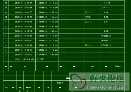

如题
BOM明细表中自动显示装配体本体组件了
该如何设置呢?
谢谢!

 楼主| 发表于 2013-12-5 10:32 | 显示全部楼层
野火 发表于 2013-12-4 21:32
什么情况贴图看看
见图
装配图名字叫10-40
BOM表里面也有10-40这个
538
652
发表于 2017-6-10 09:23 | 显示全部楼层
过滤掉,重复区域-过滤-添加-&asm.mbr.type==part
类似孤立,只显示part
