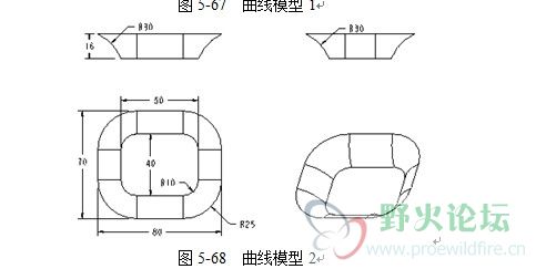

我想做这个

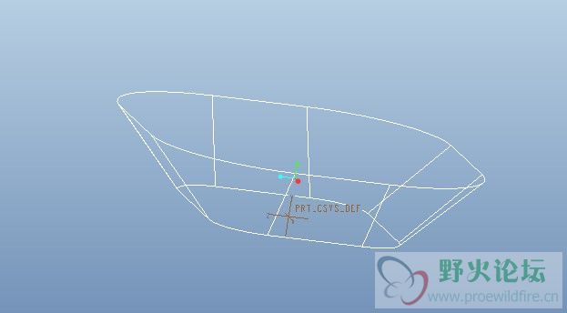

我用扫描做出了这个,可是接下来R30那个不会了,求给讲讲,我是小白,见谅
 楼主| 发表于 2013-12-3 21:25 | 显示全部楼层
就是怎么弄出曲面,圆角貌似不行啊

发表于 2013-12-3 21:51 | 显示全部楼层
扫描的时候用R30的圆弧做扫描截面
发表于 2013-12-3 21:58 | 显示全部楼层
直接R30扫面就行了

发表于 2013-12-3 22:23 | 显示全部楼层
直接R30的弧线就可以!一步就可以的!

发表于 2013-12-4 08:53 | 显示全部楼层
直接用R30作为扫描曲线!!!
