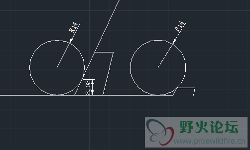

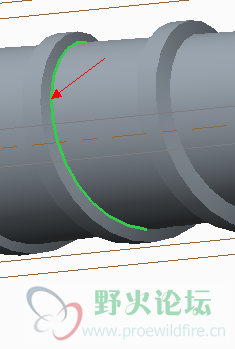

由于文件比较大,所以上传不了,只能百度网盘分享PRT。
图中螺杆由于渐变,到最后高度小于8、08,  所以倒不了R14的圆角。
因为都是用一把铣刀铣出来的,牙宽要固定,所以我打算,
如果可以倒圆角就倒圆角,由于深度不够,不能倒圆角的,就相交外部,相切底部的“圆角”(如图2)
各位大神,我应该怎么才能做啊。。
