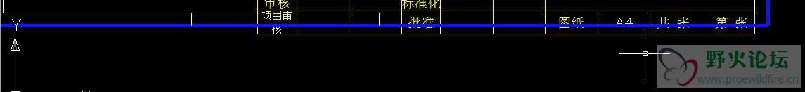

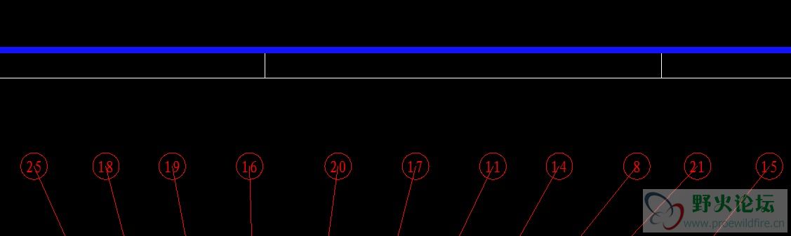

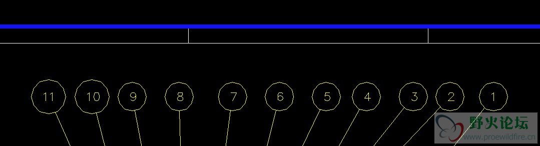

creo2.0工程图bom制作中使用了固定索引,按照顺时针递增对球标进行排序,导出DWG格式文件,在默认生成的drw0001.dwg中打开球标顺序是在creo2.0工程图中固定索引排列好的顺序,没有问题,只是图框的标题栏有些错位,但是当我把drw0001.dwg中的内容全部拷贝到我另一份dwg文件中后,球标顺序又变为错乱的。如图所示。
图1:drw0001.dwg中的正常球标序号
图2:drw0001.dwg中错位的标题栏
图3:将drw0001.dwg中图拷贝至另外dwg文件中后错乱的球标序号

由于兼容问题,稍有编辑球标引线就伸到球心。这个只好手工调整;标题栏错位只是字体兼容问题,你选个两者互容的即可
