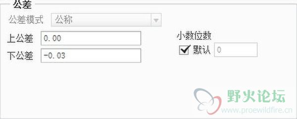

为什么我的croe2.0公差模式不可选
 楼主| 发表于 2013-12-3 16:00 | 显示全部楼层
我画的是一个轴类零件 从三维转到二维的

发表于 2013-12-3 16:15 | 显示全部楼层
你的config配置文件需要设置一下即可

 楼主| 发表于 2013-12-3 16:37 | 显示全部楼层
http://zhidao.baidu.com/question/2265752956899319428.html?quesup2&oldq=1看一下这个 这里有我的config

发表于 2013-12-3 21:21 | 显示全部楼层
设置 tol_display yes
 楼主| 发表于 2013-12-3 23:08 | 显示全部楼层
野火 发表于 2013-12-3 21:21
设置 tol_display yes
设置过了 还是不行

102
发表于 2013-12-4 14:41 | 显示全部楼层
224984838 发表于 2013-12-3 23:08
设置过了 还是不行
此config是否在工作目录下,建议将此config放在工作目录下,试试?

47499
发表于 2013-12-4 19:59 | 显示全部楼层
工程图和 config.pro 里都要设置那个选项
 楼主| 发表于 2013-12-5 13:00 | 显示全部楼层
工程图里怎么设置
