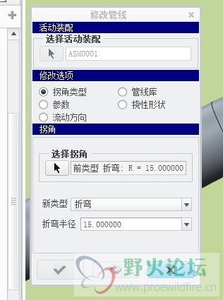

我的cero2.0修改管线中只有折弯,没有管接头这个选项是怎么回事

那是因为你做管线的时候选择的管子直径规格太小了,没有管接头。你试下大直径规格的50A起都有管接头的
